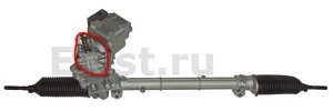

После разборки оказалось, что стук не на рулевом валу и колонке, а на входе в усилитель руля на подшипниках.
Ни у кого нет опыта ремонта данного узла или информации по этим подшипникам.
mishinmaykop
49
Искомый узел обозначен на картинке во вложении.

По моему Вам проехали по ушам , что бы срубить бабондриков по замене рейки тк такие подшипники загубить можно только целенаправлено или утопив авто на долго долго SNC00114.jpg на фото этот узел в разборе . Подшипники огогошеньки какие огромные, для не столь сильно нагруженного узла .

dokerbaik, случайно не после разборки этого узла начались проблемы с ровным рулем?
dokerbaik
180
Да , после разборки этого узла начались проблемы , после того что я не послушался ребят которые говорили "нельзя пользоваться молотком", НО у меня же ЗАКИСЛО , как не постучать? Вот и постучал . Год катался без усилителя - качал мышцы рук. С завидной регулярностью лазил туда , что бы в очередной раз попытаться починить. Но починил его только тогда когда поставил себя на место фашиста изобретателя. И стал думать. Как бы я придумал усилитель руля имея данную элементную базу. Короче - придумал и починил.
