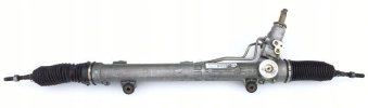

в каком месте набивало и подтекла жижа, можешь обозначить?
    15,4 КБ · Просмотры: 3
vitaliykg
995
81
где вал рулевой входит , и с боку прикручиваются 2 трубки , вот в этой херне стоит золотник управления ,рейкой , жидкость выходила через верх где входит рулевой вал
