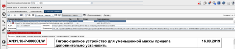

Есть оригинальный фаркоп, надо установить. Кто может ставил или может поделится схемой проводки?
Блок есть, кнопка есть и часть проводки. Отрезанны плюсовые провода- красные и массы - коричневые.
Вопрос куда их подключать?
Нужно ли прошивать после подключения?

Изучай порядок действий. Задний SAM под замену.

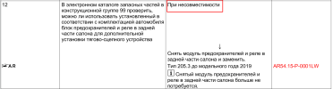

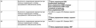

Особо фоток не делал. Заказал штекер он же держатель предохранителей и наконечники всё это собрал. Задний блок предохранителей у меня с доп. опциями. так что только вставить разъём, иначе надо в определённые свободные места предохранителей подключать. В заднем САМе тоже есть разъём для фаркопа. Установил фаркоп вместо заднего усилителя. И всё работает. Надо прошить для корректной работы ESP, парктроников и камеры. Хотя сразу на дисплее отображается фаркоп при его отсчёлкивании.
Фары задние легче снять так как засчёлки бампера под ними очень тугие.
С кнопкой пока не определился куда поставить, неохота крышку багажника и потолок разбирать.
Мануал ORIS помог, прикрепить не получается.

Красавчик ! Снимаю шляпу. Ведьмой кодирни блоки и все.
