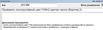

Коробка перестала переключать нормально передачи, 3000-4000 оборотов не переключает передачу. Режим S/C перестал переключаться. Первые две передачи включает может и третью дальше 3000-4000 оборотов не переключает. Ручная коробка не работает. Когда трогаешься чувствуешь что машине тяжело трогаться. После адаптации на какое-то время перестает, но не всегда помогает. Что делать? Что необходимо менять?
WDB2110041A863925
Ekk
Белоруссия
Месяц назад делали диагностику тогда коробка в аварию попала

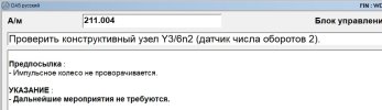

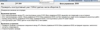

Вот теперь такой же отчётик в настоящее время!!!
Похоже у вас проблемма не с коробкой а шиной данных CAN
А вполне возможно что проблема с напряжением питания!
Что делали с автомобилем после этого теста???
