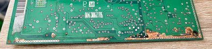

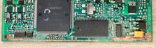

Селектор пока снимать не стал, холодно. Достал плату EGS52, разъемы сухие, внутри сухо, немного вытер очистителем контактов. Странный вид только в нижней части платы… что это не пойму.
Также по диагностике EGS пишет ошибку P240C
в интернете говорят - это и есть кулиса акпп…
