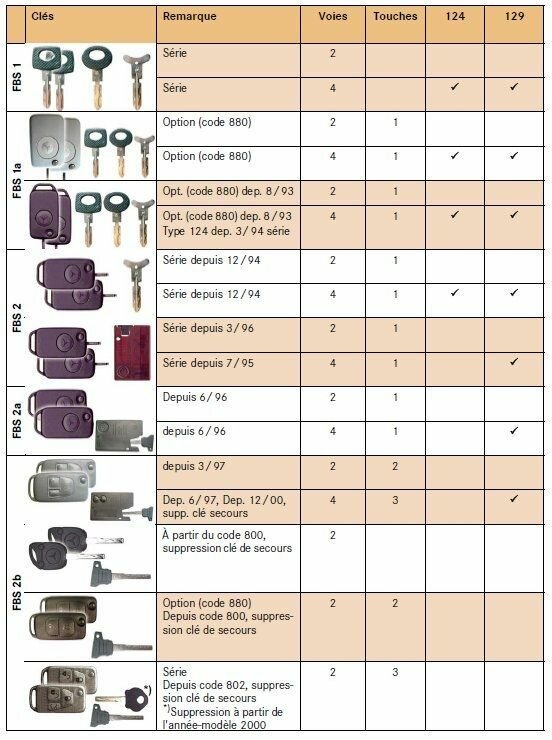

Имеется 210 дорестайл, почти пустой, ключ выкидушка. Хочется чтобы при закрытии авто с брелка закрывались и стёкла - а то уже 1 раз забыл заднее стекло закрыть.
Возможно такое? И что для этого нужно?
Значит если ключ "рыбка" но нет ик порта на ручке, надо ключ вставить в замок двери и удерживать? Авто дорестайл.Вин WDB2100611A623523.
У меня FBS 3. И нет ик порта на дверной ручке.Что входит в блок комфорта?
На мерсах знакомых я видел ик порт на ручке, но у меня его нет.Только замок.

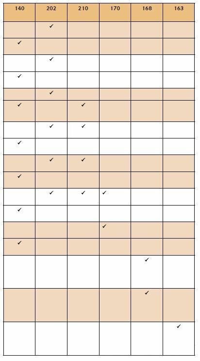

у меня fbs3 2го поколения на ручках есть ик порт .мерс 240елеганс - может ли стоять на нем доводчик окон ? vin WDB2100611A692856
нажать на разблокировку и удерживать.
