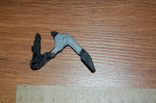

могу прислать поломанный образец из кулисы

Наконец-то добрался до гаража..
Разобрал, это та самая деталь?
diusha
356
да
ее уже, видимо, ремонтировали
Нейзильбер
6
diusha сказал(а):
да
Да ремонтировали, поксиполом :)
Потом она естественно сломалась и купили кулису в сборе.
Я на праздниках обсчитаю детальку, скажу когда будут готовы отливки и скажу ценник.
