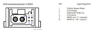

Еще один вопрос, есть информация по распиновке MOST'a у AGW под Harman Kardon? А то если я подключаю кабель AGW который был в оригинале с Can-high/low, wakeup и mobile mute (как на рисунке). У меня выдает CAN-high замыкание на массу.

Miroed
37
Тогда дорога в инженерное меню и там развлекатся
Меня все туда посылают, но я дорогу найти не могу. Пытался даже через Кр. трубка + 6 + *, но там тоже ничего про включение МОСТ'а нет, все меню просмотрел
