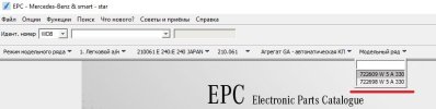

Ну а если подумать логически -
W210 V6 112ДВ
Вы видели 112 мотор с другой коробкой кроме 722.6 ???
у меня на 97 годе без типтроника аккп была ,а на 2000 уже с типтроником ,
61.631
667.761
221.210
