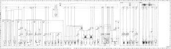

Куда уходит провод?
Нужна схема!!!........Провод соединяется в отсеке аккумулятора приходит от датчика ДМРВ.........хочу узнать куда он дальше уходит!!??....на рисунке он обозначен как F и E (слева)!!!
этот 2х контактный разъем находится возле акб, F-это не (еф) это МАССА (-) на расходомер и на мозги (таким символом скажем так обозначается ЗЕМЛЯ т.е. МАССА (-)
е- это питание (+) напряжение, на расходомер и на мозги.
смотри на схеме я желтым кругом обвел этот разъем (справа на электросхеме)

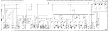

также отдельно прилагаю электросхему по 111-му мотору HFM
