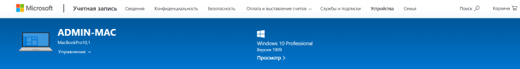

 каталога запчастей Мерседес Mercedes EPC EWA net в Windows 7 и Windows 10   Каталог запчастей...jpg
при переустаноке может поменяться адрес допуска, на 10ке там вообще танцевать нуно
При переустановке операционной системы на тот же компьютер ни чего не меняется, если не меняется железо! Все ключи и идентификаторы остаются те же, и ни каких танцев на 10-ке нет! Танцы начинаются после кривой винды или кривой ее активации, скачанных не пойми откуда!

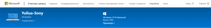

при переустаноке может поменяться адрес допуска, на 10ке там вообще танцевать нуноПосмотреть вложение 134772
И вот ваш скрин о чем говорит? О том что установка на 7 и 10 абсолютно одинаковая, и ни каких танцев!

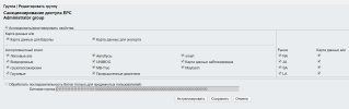

Чтобы установить EWA из того скрина достаточно вот этого
и не кривой виндоус и не битые диски с евой и базами.
все остальное устанавливается, с помощью правой кнопки мыши "запустить от имени администратора" единственное что так не получится установить, это евунапи из евы, но она прекрасно устанавливается с помощью правой кнопки из папки ева, а вот чтоб с сервера обновить, тогда да не получиться без учетки админа. Но еванапи в принципе уже не нужна, особенно на Хроме, на последнем eксплорере и эдже, там достаточно жнлп файл запуска сохранить куда-нибудь, скинуть от него ярлык на рабочий стол и с ярлычков проги запускать.

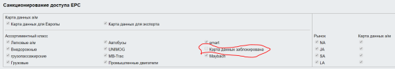

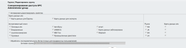

Есть вопрос. на двух машинах стоят одинаковые версии EWA, ключи сделаны с одного места, все работает. Но на одной открывается дата карта, на другой пишет допуск к карте ограничен
В моем понимании один ключ без карты данных.
А санкционирование допуска в настройках одинаковые?
В том где не открывается вот так?
