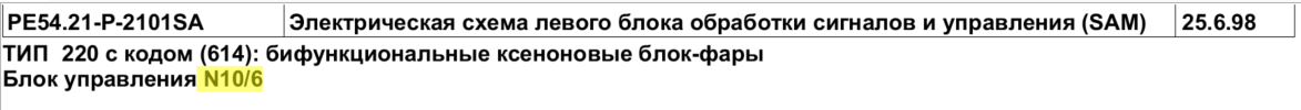

Единственный провод желто-зеленый который я увидел на схеме Блока SAM, идет от блока S1 (выключатель фар), на передний левый SAM на четвертую колодку на 31 пин, только судя по фото у вас провод толстый, а на схеме всего 0,5 квадрата, от куда провод идет?

Нету проводов такого цвета от фары в схемах

Не могу точно ответить на этот вопрос, в wis нет разделения на сша/Европу/Японию, есть лишь указания, например на маркёры спереди Е6/1 ( USA), но схема не делится на регионы, написано лишь только для авто с кодом 614 биксенон

Самое интересное что в WIS есть схемы для Американского рынка
Надо просто знать как их вытащить
Те что черные я давал, это с американского, ни чем не отличаются от того что в WIS для всех:)
Ну это из Старфиндера
Действительно для Американского рынка
Кстати они не всегда совпадают с ВИС
