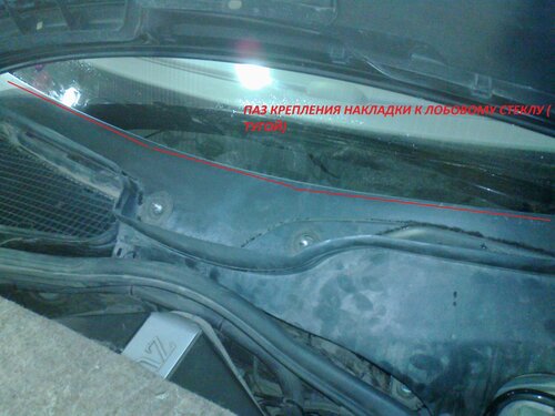

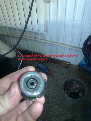

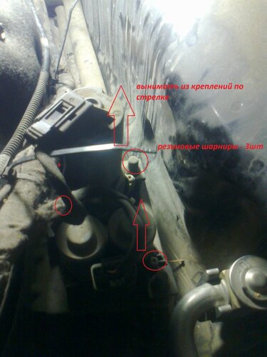

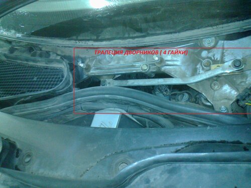

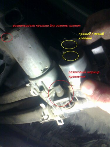

Выкладываю последовательность действий по ремонту блока сдвоенных клапанов на машинах семейства w 220. Фото нету, разбирал сам и впервые, поэтому не подготовился к съемке...
1. Поднимаем капот. :D
2. Снимаем оба дворника.
3. Снимаем декоративную пластиковую накладку.
4. Окручиваем и отсоединяем трапецию дворников.
5. Отсоединяем от двух штекеров клапанный узел.
6. Вынимаем сдвигая в правую сторону авто узел, вынимая резинки из зацепа с площадкой. Шланги пока на нем.
7. Отсоединяем шланги. Смотрим их расположение чтоб не перепутать при сборке.
8. Когда узел в руках половиним его выкрутив 5 болтиков. Освободив бочонки с клапанами внимательно смотрим на полированные сердечники,катушки,запорные конусы. Наверняка все эти детали будут в налете. Чистим все это дело тряпочкой, счищаем различные налеты одновременно восстанавливая зеркало. Продуваем воздухом. Смотрим контур прилегания бочонков катушек к площадке, промазываем герметиком, тонким слоем и убедившись в том что "лишних" запчастей нет, собираем узел обратно.
9. Ставим все на место под капот. Пробуем. Регулируем дворники. Собираем все, моем руки.
10. НАСЛАЖДАЕМСЯ. :ny_hlopu6ka:

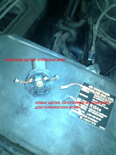

А почему еще может быть слабый поток воздуха? Полез сегодня фильтра бумажные выкинуть с горяча, а их оказывается уже до меня кто то выкинул. А поток то все равно не сильный, не слабый, но и не такой как должен быть. Насос вчера с клапанами снимал, насос заработал, воздух горячий пошел на холостых, не Ташкент конечно, но лучше стало однозначно. Только я вот щетки не поменял, решил новый заказать. Клапана почистил до блеска, вроде все нормально. Короче по инструкции Лустенберга все сделал. Но сила потока воздуха меня беспокоит. Могут быть воздуховоды забиты листьями какими нибудь, раз он без фильтров ездил?
