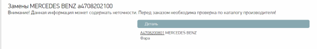

есть информация, но утверждать не берусь, номер A4708202100 заменен на номер a4708200801, на центральном складе Мерседес вроде как есть 3-и штуки, уточняйте правильность и наличие у любого дилера в вашем городе!

Да, есть вероятность того, что номер A4708202100 изменился. Хотя бы потому, что он не пробивается. Как бы узнать точно, что он заменён на указанный Вами А4708200801?
Большое спасибо, Dukesha!
У дилера! Позвоните скажите им VIN, скажите левая фара нужна, и не взначай спросите номер А4708200801 правильный или нет, только аккуратно, а то могут не сказать :)

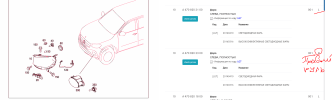

То есть это уже не каталог, получается? Ну или пользоваться им с уверенностью в корректности номеров - нельзя?
Ну почему же, пользоваться можно, но во первых нужно понимание как именно, и во вторых надо понимать, что такие каталоги не фильтруют запчасти по VIN (пример в моем предыдущем сообщении, про правый/левый руль), и не всегда в них последние/актуальные номера деталей.
Вот-вот. Самое смешное, что выборку запчастей он сделал только по вину, без каких-либо дополнительных параметров авто.
Я вам больше скажу, этот каталог на сайте и VIN ваш не знает, он делал выборку по Baumaster, простыми словами по кузову и модификации 470.252
Вот так там выглядит когда VIN известен
