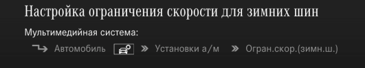

Приветствую, подскажите пожалуйста где отключить ограничение скорости на E63S AMG. На 240 км/ч пишет "ограничение скорости 240, зимние шины". Предыдущий владелец ездил и 270 и выше, но сейчас где-то включено ограничение, официальный дилер не помог, говорит только слева от руля есть кнопка лимита, но у меня она всегда выключена.

Так выключить в меню это "ограничение скорости", делов то...

на центральной консоли нажать кнопку с машинкой, далее установки, и там выбрать пункт ограничения для зимних шин. Это же есть и в щитке в меню настройки.
Спасибо братцы, помогли вы мне. У меня вопрос, почему вы об этом знаете, а дилер вчера с уверенным взглядом доказывал что нет такого?)
