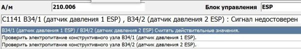

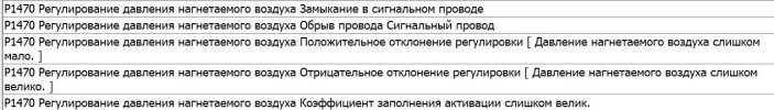

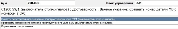

Ребят всем привет, не нашёл ни чего поиском решил тут спросить, проблема с оборотами на w210 e220 cdi winWDB2100061B411906 кода держишь обороты допустим 1500 какое то время все ок после обороты падают до холостых продолжаю так же держать педаль газа могут опять подняться до 1500, а могут так и держаться 600, если педаль приотпустить и опять нажать обороты вновь поднимаются. Есть ошибка р1470-16 и по стабилизации сохранённые с1504-009, с1141 и с1200. Подскажите кто что знает!!!
По двигателю
По ЕСП
По двигателю - да
Турбина не правильно работает
По турбине это скорей всего у меня патрубок не плотно сидит от кулька к егр, проверю. Но если обороты держать когда турбина выходит на буст то они не падают
