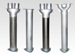

Вот и отлично, и главное бюджетно..Камазисты вообще режут этот глушитель, берут газовый баллон 50л,вставляют внутренности обваривают ,и горя не знают долгие годы. но меня не напрягёт 1.5 кэса истратить за три года)) такая пойдёт или надо пружинкой?
    41,5 KB · Просмотры: 523
Да у меня стоит токая,только когда будешь резать двойник,осторожно там длинная труба.А еще, раньше делали из ресивера и тоже долго ходили.

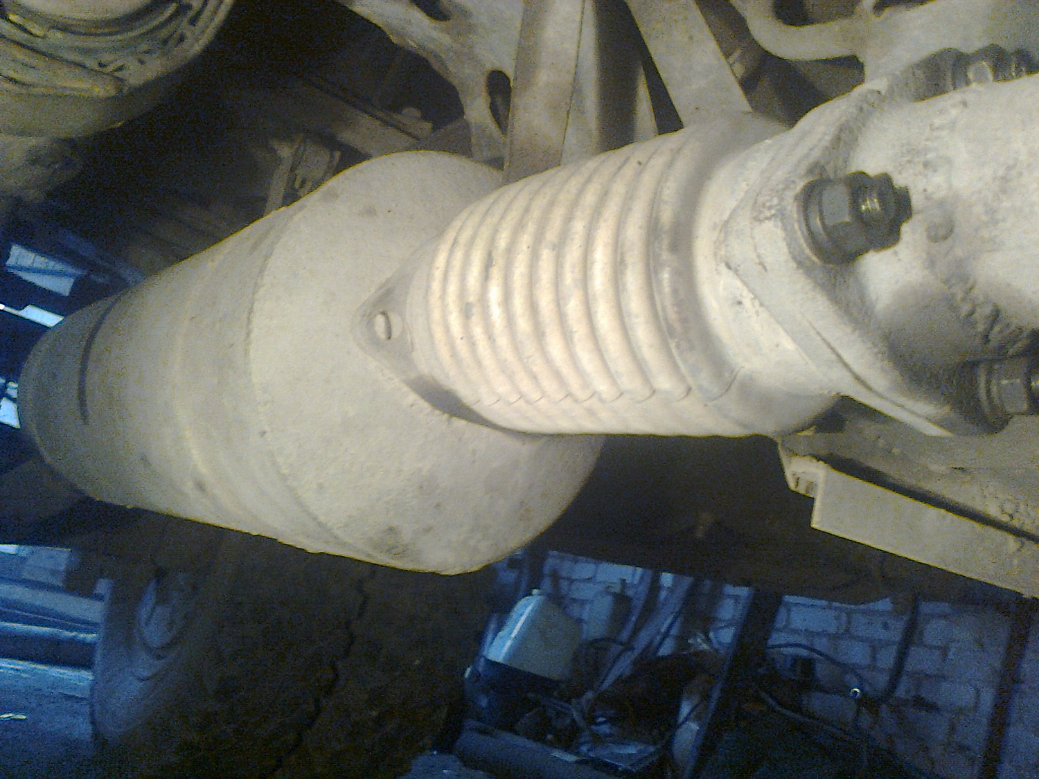

Сегодня повесил глушитель для примерки. Сделал так: открутил штатный кронштейн,
купил две полосы для крепления бензобака Волги, с одной стороны сделал загиб и дырку 9мм, собирал прям на глушителе, потом под машиной поставил на место кронштейн уже с глушителем в сборе. задняя часть соприкасается с кронштейном подвесного, так как глушитель в свою очередь вплотную к родному кронштейну, немного не совпадение от выхлопной,она чуть ниже чем фланец глушителя, вот и думаю,гофра по идее должно выбрать это несоответствие? Завтра буду добивать выхлоп,на базе движухи почти не будет и можно кинуть удлиннитель с бутки охраны для болгарки. Сфотаю как получилось, может кому и пригодится.
Обещанные фото.
    799,9 KB · Просмотры: 515
    1,4 MB · Просмотры: 593
    881,1 KB · Просмотры: 604
Обещанные фото.
Отлично получилось.А как рычит,тихо или как?А от глушака куда выхлоп направил?Я с начало сделал вывод од глушака под баком т.е.трубу,а потом убрал,так бак зимой лучше прогревается.
Не рычит совсем, на ХХ стоя у гидроборта слышно мотор а не выхлоп, я по твоему совету направил на второй бак на низ бака. пущай греет.
А кчему крепили кранштеин?
Я тоже сделал такой кранштеин. но удленял болты с проставками около 40мм так как глушитель уперался в раму и подвесной а болты не достовали до отверстий
