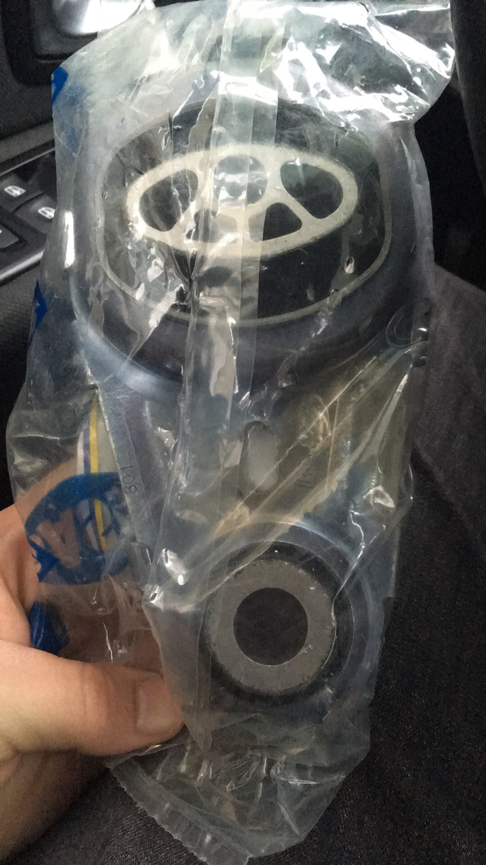

- поменял все опоры ДВС (4 шт) - без изменений
