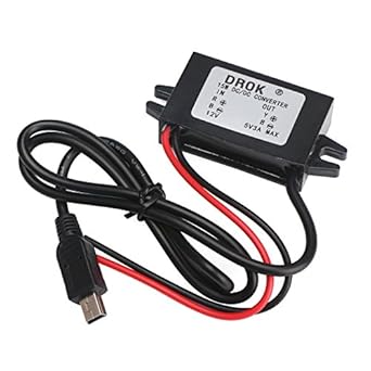

Вот такую штуку не пробывали? У меня производитель регика тукую предлогает отдельно купить, правде ценник 30-40 евро. Китай намного дешевле, только нужно знать питание и штекер
А без этого плохо?
можно и без этой. У бати мы к стандартному прикуривателю подключили прикуриватель от другой машины и спрятали его в тунели. Просто этот блок меньше, его не надо так сильно синей изолентой обматывать :-)
Какая диковинная зверюга. Я так понял 2-а проводочка 12В вход, а на миниUSB 5В и 3А выход, провода подпаиваем к прикуривателю, а миниUSB прямо в регистратор втуляем. Думать ночью буду однако.
