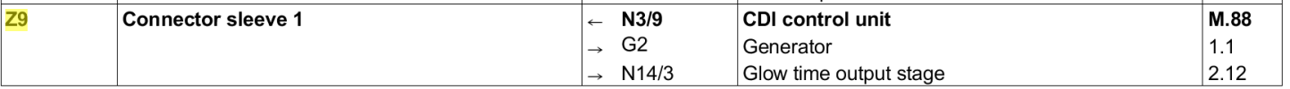

это LIN шина, через эту шин идет обмен данными с генератором и реле свечей накала, значит отключать надо на генераторе

Зарядка на генератор на этом моторе начинает идти секунд через 10 после пуска. Кроме того управление генератором и блока розжига висят на одном LIN .
Это значит что проверять нужно две функции управления.
