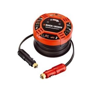

Такой штукой заведется?
B+D simple start MOBILE BDBBC2C
нет .
такой штукой может только зарядится акомулятор если он живой. разряженый акум может умереть за несколько месяцев.
тебе надо вот это http://starexclub.ru/forum/download/file.php?id=22457&t=1&sid=d146a5f6940989c6af79a62ba41f460d
подключаеш от заряженого акума и мин через 20-30 смотриш ожил твой или нет откинув провод.
если ожил заводиш сразу от двух акумуляторов через провода.
дальше зарядка от генератора.
если заряд не держит то на сто .. там те скажут замена или нет
