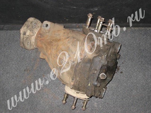

А фото этого сапуна есть?

Кстати, а на фото это наш сапун?

не а, нивовский. но они все одинаковые. некоторые с пружинками, другие с тряпками, наши вобще непойми с чем..
на фото из редуктора торчит.

Так все-таки размер квадрата подскажет кто-нибудь чтобы сапун выкрутить?

про квадрат я попутал со сливной пробкой, на сапуне по рисунку примерно 19 мм ключ
