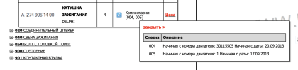

А что насчет 22448hg00b, те же самые только на финик 50ый ставились?
У тебя по вину другие идут и она с твоими не взаимозаменяемы судя по каталогу. Хотя визуально отличий не видно 2749061400 твой номер.

Взял катушки с номером 22448HG00B, на них физически оригинальные номера МБ (а2749061400)
А на Ниссан 10500р
Вот что физически под номером 22448HG00B
