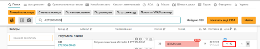

Добрый день! Подскажите пожалуйста, ехал по городу и у меня начал троить двигатель, причиной стало неисправность катушки зажигания в 4 цилиндре, в этот же день поехал и купил 2 катушки зажигания решил и на 5 поменять ибо уже старая б.у, но от GLK. Установил и двигатель перестал троить, сбросили чек и на следующий день при запуске двигателя выскочил чек и по ошибке P0354 и P0355, почитал в интернете и там сказали, что может быть контакт отходит, я разобрал и поменял местами и ничего, тоже самое, поменял на старую катушку (которая живая) и ошибка по этому блоку исчезла. Так к чему это я, может я не правильную катушку выбрал, я выбирал A2729060060. И еще такой вопрос, периодически выскакивает предупреждение по уровню масла, хотя масло на уровне и машина проехала 4500 км
Катушку покупал б\у BERU ZSE140 E2019102140, свечи менялись 1к км назад +-, поэтому и не менял их
