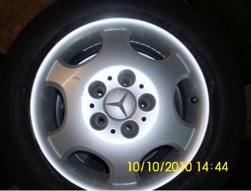

подойдут ли диски от Mercedes-Benz W202 к W203
61/2 x 15 ET 37 Nr 2024011802 или
eBayISAPI.dll
B 66470075
подойдут ли эти диски к W203
eBayISAPI.dll
