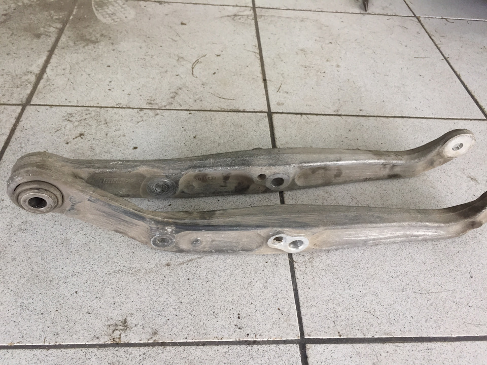

вот что есть, к сожелению не смог заснять подробно процесс

имеем универсал 2003 года с пневмой. Купил новые сайленты, но они 40мм в диаметре. Говорят меняется вес рычаг в сборе. Кто что скажет?

звонил знакомому механику, говорит так один раз попал, пришлось ставить б.у. Потом в магазин звонил, говорят что все только 40мм идут. Потом еще в один сервис звонил, тоже бывают мерсы с меньшим диаметром.И они типо растачивали рычаг и ставили 40мм. Позвонил на разборку, спросил по поводу того что не меняються, они удивились. Попросил замерить на их рычагах, перемерили несколько рычагов и тоже 38 мм посадка.
Новый рычаг не везде продается, нашел за 230 евро 1 шт. Но мне нашли сайленблоки от Тоеты, делает FEBI. И что самое интересное по их номеру детали они позиционируют еще как и для Мерсов с 38 мм диаметром. Они что-то по 15 евро стоят.
Просто в нете много инфы по 210, 124 мерсам, а вот именно по 211 мало. И тем более с таким диаметром в 38мм ничего вообще не нашел.
А еще проблема в том, что рычаг алюминий, выпресовать и обратно запресовать будет тяжело, чтобы не треснул.

получается что все сайленты одинаковые? А вся проблема в том что алюминиевые рычаги нужно половинить, чтобы извлечь сайленблок?

Они прекрасно разбираются и собираться, только нужно понимать весь процесс и геометрию.
Кувалдой и зубилом это не делается. Тиски пресс и оправки.
Когда у меня встал вопрос замены то я даже и не заморачивался, я вижу как изготовлен и собран рычаг и просто заменил саленблок.
Если честно , то это не саленблок а шаровая.

значит имея такой рычаг, его нужно разделить на 2 части, так как новая опора вставляется изнутри. И на всех мерсах идет одна опора, 40мм в диаметре.
Я правильно понял? а то так и ни кто не дал нормального внятного ответа. Просто нет времени и места заниматься изучением рычага. И тем более не очень хочеться трогать пневматику, чтобы его снять.

На седане стоит один и тот же плавающий саленблок что на пружине что на пневме.
Про универсал не в курсе, номера не проверял.
Да, рычаг половинить надо.
