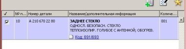

выбили с рогатки суки заднее стекло, нашел на разборке стекло(рис. купить) все совпадает кроме одного по ЕРС оно синие а меня голубое это меня и смущает может перевод ЕРС кривой, подскажите кто знает это одно и то же стекло или есть разница. СРОЧНО!!!

Одно и то же! Перевод кривой, т.к. идут на авангард голубые, а на элеганс и классик - зеленые.
