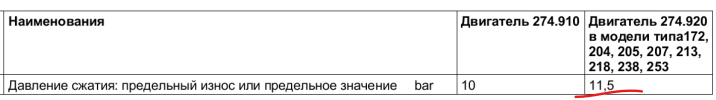

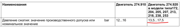

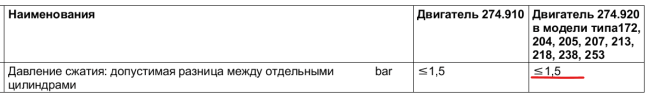

- компрессию намерили такую: в ближнем цилиндре 11.5-10-9.5-9
Говорят должно быть 9-10.
Где 11.5 наверное масло подтекает (колпачки)
У меня первые сомнения, неужели компрессия должна быть 9-10? Не 11-12 ли?
Доков найти не могу. Нашел только про степень сжатия, но это не компрессия.
