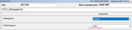

Друзья, помогите зажечь маркерные огни на бампере. Огни не горят, ошибка не выскакивает, думаю отключены кодировками.
Есть в наличии xentry и openport.
Кто знает, помогите включить огни.
WDBRF40J45F598599
В переднем самце инженеркой или ведьмой.
VCD_Parameter_Sidemarker
Привет) кодирование страны проверь. У тебя американец, возможно поменяли на Европу
Ищи внимательно . Так же смотри может есть параметр типа Landercoderung или Standlight . А проще сохрани и выложи кодировки из ведьмы( samv203.cbf) . Там будет все видно конкретно.
Вот все что есть в данных для разработчиков:
    367,3 KB · Просмотры: 97
VCD_Parameter_Abbiegelicht
Enable_Parkausleuchtung Включить габаритные огни
Enable_Parkausleuchtung_Max Включить парковочное освещение Макс.
Подключись Vediamo и сохрани кодировки в файл.
кодировки из самца, ничего похожего не увидел
Точно.. нету в самце. Посмотри еще комбинашку и замок на предмет кодировок.
А сбф какие не подскажешь? А то в ксюхе нет отображения блоков.
И еще вопрос: ведьма больше кодировок видит нежели ДАС?
В симуляции реально больше параметров чем на самом деле.
Симуляция и раельность разные вещи. Инженерка в DAS то же самое видит. Abbiegrlicht это Поворотный свет или освещение в повороте.
