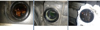

После того как снял впускной воздуховод двигателя после фильтра обратил внимание на масло на входе в турбокомпрессор.
Так и должно быть или что то не так и надо готовится к ремонту?
Двигатель работает отлично.
Еще масло оттуда через ризиновый уплотнитель на впускном воздуховоде подътикает на двигатель.
Это нормально
масло из турбокомпрессора на крышке двигателя.

Народ подскажите у меня вот такая беда. Откуда это масло идет, и что может накрыться? Возможно ли что работа A 002 140 62 60 (комбинированный клапан) была нарушена из за обрыва провода и это послужило появлением масла в системе вентиляции?

Масло не льет. Пожоже больше на пары масла.
Номер уплотнительного кольца не подскажете в воздуховоде в месте соединения с турбокомпрессором. Я думаю закажу его а потом полезу ремонтировать. Машина в такси времени на ремонт особо нету!
A 642 094 05 80 Прокладка уплотнительная вакуумного клапана
A 642 094 04 80 Прокладка впускного патрубка турбины
для 642.940 двигателя
