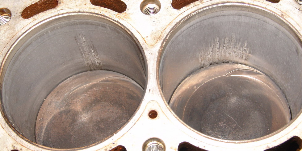

Еще одна причина появления задиров - работа мотора без смазки.
Общая информация:
Задиры от работы без масла могут возникнуть и при достаточном зазоре между цилиндром и поршнем. При этом, часто, масляная пленка нарушается, из-за высокой температуры или из-за смывания топливом, лишь в отдельных местах. Появившееся сухое трение поверхностей поршня, поршневых колец и рабочей поверхности цилиндра очень быстро может привести к сильным задирам. Те же явления будут и при недостатке масла, когда вообще нет пленки смазки между поршнем и цилиндром.
Можно привести следующие обобщенные признаки заедания от работы без смазки:
  1. При полностью разрушенной масляной пленке возникают узкие ограниченные задиры, в основном на юбке поршня. Их поверхность стерта и имеет темный цвет. В начальной стадии на противоположной стороне поршня задиров нет. (рис.1а)
  2. При нехватке масла, признаки подобны вышеописанным, за исключением цвета поверхности. Поверхность задиров почти металлически чиста, без темного цвета. Поскольку нехватка масла затрагивает весь цилиндр, в начальной стадии часто наблюдаются задиры, как на нагруженной стороне, так и на ненагруженной стороне.
рис. 1а
Бывает вот так:
attachment.php
