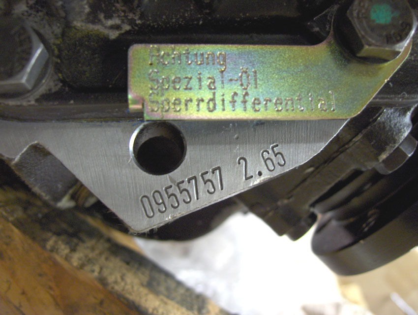

Вместе с редуктором также нужно заменить спидометр.
Передаточное число редуктора нанесено на корпусе редуктора (на правой или левой стороне).
