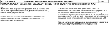

А у ТС ещё и масло в расширительный бачёк попадает.
Тест коробочного масла на гликоль может поможет?
Есть даже оригинальный гликоль-тест A000989000915
130859130860
, но дешевле сделать в сервисе!
А WIS говорит нельзя на этой машине делать!
130861
