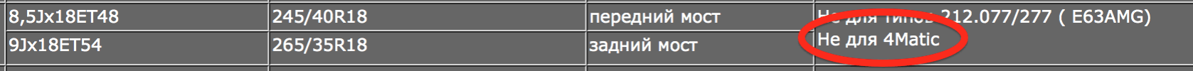

UPD2: Правильно ли я понял, что можно поставить на 4Matic:
8,5Jx18ET48 245/40R18 перед
9Jx18ET54 245/40R18 зад
Но нельзя
9Jx18ET54 265/35R18 зад
Иначе будут проблемы с 4Matic, а в первом случае их не будет?

Видимо, да. В первом случае параметры резины одинаковые.
Второй вариант - НЕ для 4MATIC.
