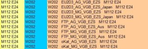

Безин для япона-мерса.
У меня Модель W202.026, C 240, WDB2020261F823126, двигатель 112.910 30 367564. Приобретена в Японии. На лючке черным по белому написано: кормить зверя - неэтилированным 95-м, но дело в том, что в Японии нет 95-го, как такового, а есть только 92 и 98. На лючке и японскими иероглифами тоже что-то написано, но цифр НЕТ! И как тут быть? Буду очень признателен за любую информацию. Спасибо!

Здравствуйте, коллеги! Создал новую тему исключительно по то причине, что ответа на свой вопрос нигде не обнаружил. Надеюсь, что тема нужная. У меня Модель W202.026, C 240, WDB2020261F823126, двигатель 112.910 30 367564. Приобретена в Японии. На лючке черным по белому написано: кормить зверя - неэтилированным 95-м, но дело в том, что в Японии нет 95-го, как такового, а есть только 92 и 98. На лючке и японскими иероглифами тоже что-то написано, но цифр НЕТ! И как тут быть? Буду очень признателен за любую информацию. Спасибо!
А ларчик просто открывается!
Кодировкой моторного блока!
Наверняка он у вас сейчас закодирован под Японию!
Поменяв несколько цифр в блоке (не сложно делается Старом) Вы получаете Европейский стандарт и спокойно кормите его 95 бензином!

Благодарю! Да, похоже, не надо заморачиваться, а лить 95-й. Признаться, очень хотелось бы узнать, как "несчастные" японцы выкручиваются....
Очень просто выкручиваются! Кодировки в моторнике показывают блоку на каком бензине и в какой стране он будет работать!
К стати - Японию перевести на Европу можно не заморачиваясь!
А вот перевести Европу на Японию на много сложнее! Может даже не завестись! Был у меня такой случай! Все дело в том что в варианте для Японии в катализаторе присутствует датчик ТЕМПЕРАТУРЫ катализатора! Отсутствие этого датчика при кодировке Япония запрещает запуск двигателя!

Прояснил кое-что за СТАР. Будем искать....
