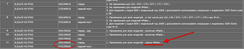

Да, согласен, тупанул, сам же выложил в начале беседы картинку что нельзя на 221 из wis
Можно только если диски разные, а резина одинаковая

Вот из электронного мануала на сайте Мерседес
а вот на 222 уже производитель допускает установку разношироких

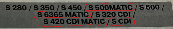

Вот мануал который шел с моим авто.
Снова эти нотки неуверенности...есть доказательства что там реализована другая схема? Отвечать не нужно - вопрос риторический.
Ауди тут причем? На калине ничего нет?
Как только разница длины окружности будет более 3% - ошибка моментально выскочит. Доказано на практике.
Одна из покрышек будет яйцом, в этом нет никакого смысла, тоже проходили.
Ну вы же понимаете, что таких моделей у W221 просто не было :D
w221 4matic
    128,3 KB · Просмотры: 133

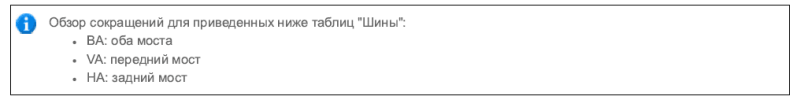

Во всех источниках, в том числе и в инструкции по эксплуатации от производителя (ссылку давал в четвёртом сообщении этой темы; сейчас, к сожалению, она уже не работает) встречал только такую информацию:
Ставить разноширокую резину на w221 4matic или нет - дело, как говорится, хозяйское. Я бы не стал этого делать.
