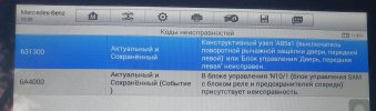

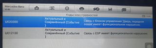

Добрый день уважаемые форумчане)
Такая проблема, ездил в соседний город, прошить машину т.к прошлый хозяин удалил катализаторы. прошился на евро 2 , что бы не горел чек. Через 100км пути , разогнался резко до 140 , машина заглохла. Сьехал в обочину , завелась. Включаю селектор в D, R машина не едетю Из под машины какой то странный звук как жужание и цокот раз в пару секунд. Вообщем хорошо что был 7 км от дома, оттащил машину домой. Сделали диагностику , по акпп ошибок нет. Есть ошибка низкое напряжение , и ошибки по ABS и ЕSP. Вообщем машмна стоит не едет. При переключении селектора на экране скоростя меняются, звук мотора меняется , но хода нет. Мой первый мерен, проездил 5 дней. Спасайте. куда лезть что смотреть.:wall:

Привет) какие ошибки по ESP были?

Я свято верил , что это блок ISM . Просто форум сидел читал, а сейчас как понял вроде как на моей акпп его и нет. Вообще не могу врубится даже какая у меня коробка. 5 или 7 ступка:-?, ездил на хендае........ захотелось пов***ться....

у тебя АКПП 722.6 - 5-ти ступка)
Проверь вращается ли карданный вал при включении передачи D (на домкрате проподними авто и один за рулем, другой снизу смотрит). Может с редуктором заднего моста или с полуосями проблема. Если кардан не вращается, то возможно в коробке (гидротрансформаторе) несправность

Спасибо. А ISM может давать такие симптомы? Меня сбило просто то, что когда я начал смотреть такие акпп на авито они без ISM просто на кулисе
Посмотрел повнимательнее - у вас нет ISM

Добрый день! После того как прошил машину на евро 2 , что бы потушить чек по катализаторам ехал домой с другого города. Машину несколько дней как купил, стало интересно как набирает. Остановился и дал в пол от 0 до 140 км. Сбросил , машина заглохла. Сьехал в обочину, завожу. Включаю передачи, передачи переключаются но коробка не реагирует. На табло меняется R, D машина стоит на месте. Меняется звук мотора, обороты. Но не едет не назад не вперед. Ниже выложил ошибки которые есть на данный момент. Подскажите, что это может быть ? Легла АКПП? Или еще куда то копать. До этого акпп переключала идеально.

Исходя из того что с места тапка в пол, предположу что шлицы на насосе срезало
