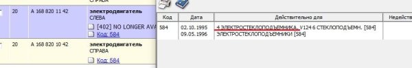

Ребята такая проблема не работал стеклоподъемник. Снял обшивку у меня два провода а моторчик стоит на на много контактов. Может кто подскажет можно что сделать или искать моторчик на 2 контакта.
WDB1680331J405650
Проверьте моторчики по номерам
Левый передний A2108202542
Правый передний A2108202642
Если не совпадают ищите такие!
У меня моторчик 168 820 11 42*
Смотрю по карте данных у вас в задних дверях нет электростеклоподьемников!
Значит моторчик должен идти по номеру что я дал в начале!
А то что у вас стоит он для машин в которых все четыре двери электро!
Вроде нашёл завтра поеду на разборку. Спасибо большое за помощь.
Всем спасибо за помощь все заработало поменял моторчик. Ребята подскажите пожалуйста в багажнике с лева стоит какой-то блок к чему он.
