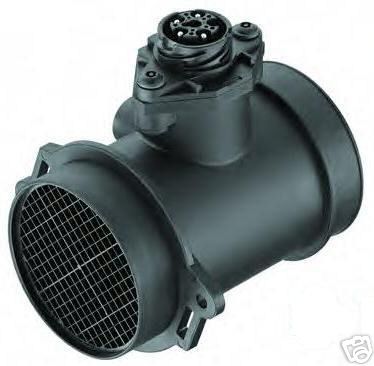

Мотор м104, слева на фото прямоугольная коробка - воздушный фильтр, следом в трубе подачи воздуха стоит датчик массового расхода воздуха, в простонародье РАСХОДОМЕР, вот такая деталька
Работает по принципу охлаждения платиновой пластинки поступающим воздухом.
Еще вопросы есть?

Есть.Вы понимаете разницу впрыска КЕ и HFM????? Вижу что не понимаете.
На картинке HFM.Красиво,толькко у автора скорее всего КЕ,а это уже уже другая история.И тоже мотор 104,942,только циферок там ещё куча сзади.Поэтому нужен ВИН.Поэтому и говорю,что разговор о разных моторах.Теперь почти уверен,что у автора КЕ.

104.942 это только микропроцессорное управление, никаких КЕ, КЕ это 104.980 ... на 124е ставилось не так много 104х моторов ...
А картинку могу аналогичную сделать у себя под капотом, только у меня на АМГ и мотор не такой чистый ... 94 год и КЕ на 104м моторе это только если колхоз, с 92 года на шестерки устанавливался PMS или HFM, старые механические моторы остались только трехлитровые и только на 4матиках и кабриолетах, а уж к 94 году Кешный 104й 2.8 это фантастика ... не уверен даже что такой (2.8 КЕ) вообще в природе существовал когда либо ...
