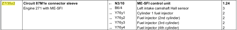

Доброго времени суток.
Подскажите что делать.
В общем поменял я форсунки две штуки (были все красные, теперь две красные две зеленые), после замены поехал до дому, машина хорошо ехала, ни троила с низов подхватывала отлично. Проехал я км 10 до дому, поставил, с утра ударил мороз -27, решил попробовать запустить (ранее в такие морозы запускал), покрутил не много, не получилось, снял аккумулятор занес в тепло. Через дней 10 морозы упали, поставил аккум, кручу, как будто бы схватывает но запустить не могу. Проверил реле топливного насоса, рабочее, открутил топливный шланг с рампы, включил зажигание, напор хороший, выкрутил свечи, все сухие (пробег < 10 тысяч). Затащили в теплый бокс, два дня грелся, не запускается, подключили скан показало ошибки Р2311, Р2312, С1038. Почитал на форумах многие указывают неисправность реле R (клеммы 87, двигатель). Проверил, сопротивление есть, подключил 12 вольт сработало, на подключенном реле проверил цепь, обрывов нет. Что мне еще проверить, чтоб этот конь запустился ??
