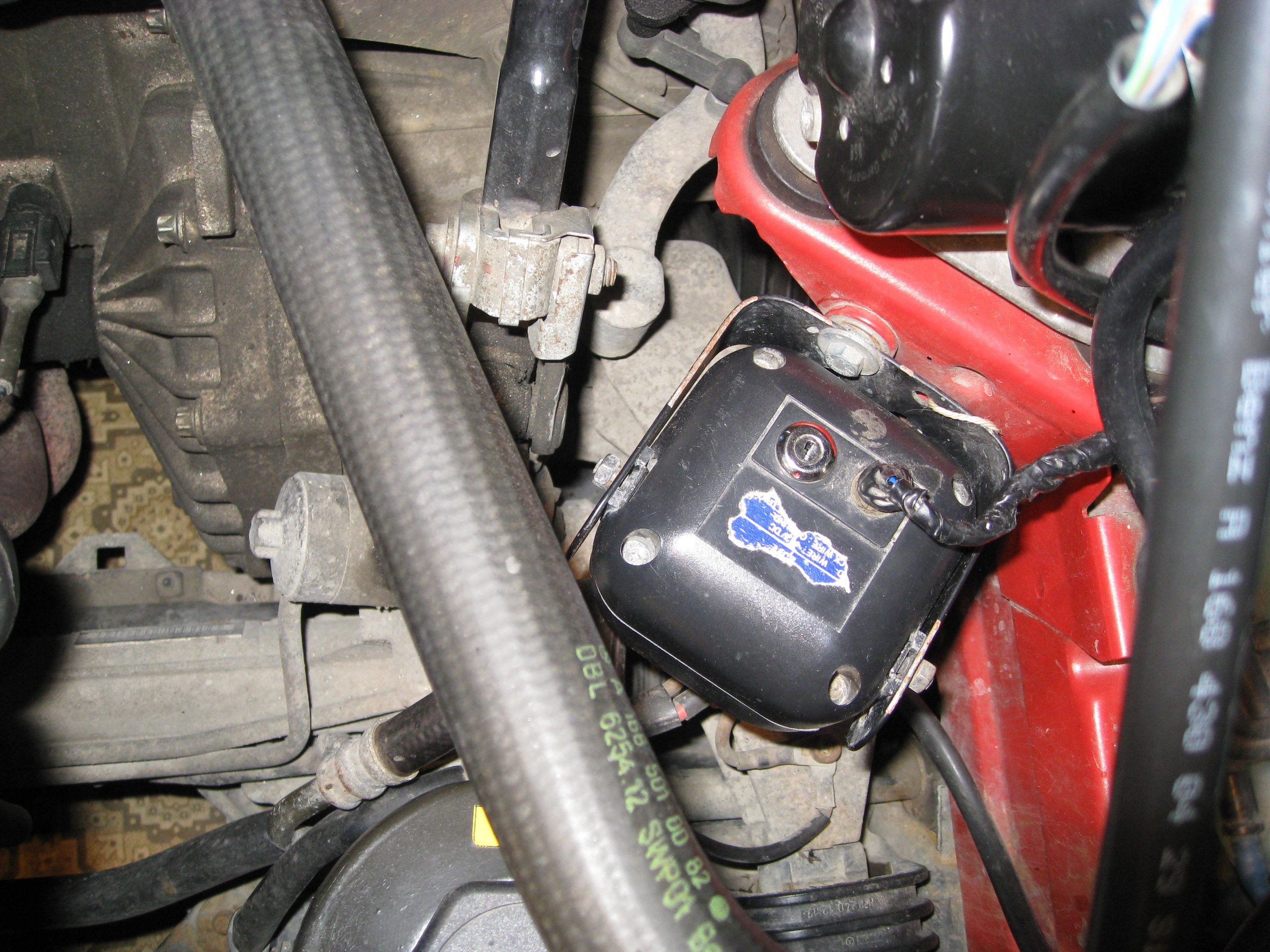

Добрый день! Mercedes-Benz A140 W168 1998 года. Подскажите, пожалуйста – может, кто знает. Нигде не могу найти информацию – что за прибор стоит под капотом, с правой стороны, ниже бачка омывателя, рядом с насосом ГУР, на кронштейне (крепится двумя винтами по бокам), небольшой, чёрный, квадратной формы, с маленьким никелированным встроенным замочком сверху (типа чемоданного), ключ к нему в комплекте имеется. Наклейка (синего цвета) сверху не сохранилась, видно на ней только, что к блоку подводятся 2 провода – 12VDC и Ground. От блока провода идут куда-то под консоль, внутрь салона. Фото прилагаю. Дело в том, что в последнее время после запуска двигателя начала пощёлкивать, похоже, именно эта коробочка – причём стук неравномерный, на холостом ходу, а при повышении оборотов пропадает. Ищу причину, но пока нигде в инструкциях не могу найти – что это за прибор. Звук похож на переключение реле – такой же, как при открывании двери.

Сирена от нештатной сигнализации!

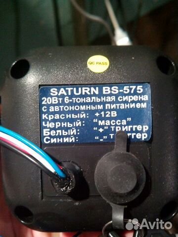

Похожа на Saturn bs-575, а звук из неё- это аккумуляторы внутри сдохли, она автономная, чтоб орала если основной Аккум отключат, при попытки приделать ноги авто! Вскрывайте ее и меняйте в ней аккумуляторы, без этого ключом без полезно вертеть!

Так это и есть сирена для Starline, у штатной сирены нет ключа, и ставят ее как правило в арку колеса за подкрылок!

Спасибо вам ещё раз - развеяли сомнения! И крышка резиновая для замка сохранилась - точно такая же. Первым хозяином машина покупалась в Финляндии, так что, видимо, такое необычное место установки - это ноу-хау местных умельцев. Впрочем, как я думаю, под капотом действительно удобнее.

А с чего вы взяли что кронштейн заводской??
Штатный кронштейн СИРЕНЫ!
Но ведь паз для крепления кронштейна на болт есть же на раме! Значит, для установки чего-то он был предусмотрен?
Сегодня заменил основной аккумулятор на новый, т.к. ко всему ещё и машина плохо заводилась. Сразу исчезли все нештатные щелчки. Видимо, старый аккумулятор (отходил почти 6 лет) начал жить какой-то своей жизнью, которая отражалась на работе других устройств. Сирену пока не вскрывал - потом на досуге как-нибудь посмотрю. Так что всё хорошо. Всем спасибо за помощь.
