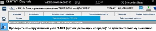

Докучи ошиька еще чек вылезла

Диагностика покажет!
фишка к блоку ЭБУ двигателя не до конца была воткнута+ генератору умирал вот Джекичан видимо вылезал по датчику, Валер регуляторе итоге поставил+ревизия генератора.
