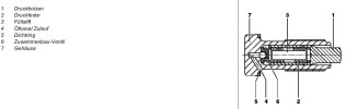

Что там, за натяжитель балансироваяныых валов , который всему виной, опять новая болячка что ли на m271?? Я кобы в коментариях есть решение проблемы.
Че его поменять и все гуд будет? С паддона нижнего картера можно это сделать. И вот кстати свежее видео по этим шумам

А можно новый натяжитель основной цепи вкрутить без разбора, метки не слетят. Его так же нужно будет активировать.
Не слетят! Можно!
А натяжитель новый просто ввернуть! Он подпружиненый уже!
