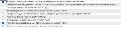

У меня код пункта ТО G60N, код то - B7
подскажите где могу глянуть перечень работ?
вроде бы Заменить моторное масло, масляный фильтр, пылевой фильтр, салонный фильтр, масло в АКПП и РКП.
В общем-то все, что я хотел заменить)) спасибо за помощь
По коду из допов - только масло в коробке, ну и AdBlue.
то есть никакие фильтры и масло в ДВС не нужно, если следовать assist plus?
