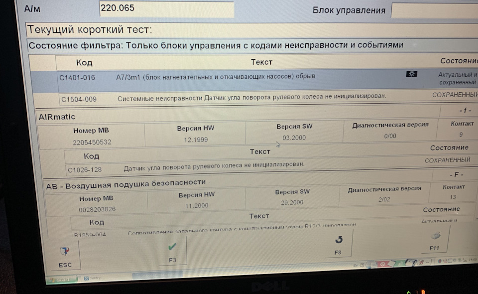

Ошибка ABS с1401-16 помогите W220
Buh_Doter
Mers W220
Киргизия
Ош
Ошибка ABS с1401-16,
Поставили 3 блока уже, диагностикой стираем ошибку ABS желтый значок, гаснет и на 10 км/ч, появляется опять
на всех 3 блоках одинаково все, гаснет диагностикой ошибка и на 10 км появляется
Реле, пред живые, реле замкнул ABS блок работает гудит.
В чем может быть проблема ?
может CAM левый блок предов умер ?
VIN: WDB2201751A291923
AOR
748
107
W204 C200 KOMPRESSOR
а вы посмотрите данные по скорости со всех датчиков (колес) одновременно? Они корректные? Одинаоквые?
