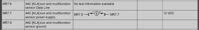

Проверил разъем на датчике B31/1 на включенном зажигании:
1. красный провод - нету +12в. При этом прозванивается на плюсовую клемму акб.
2. черный провод - 2.8в
3. коричневый провод - 12в

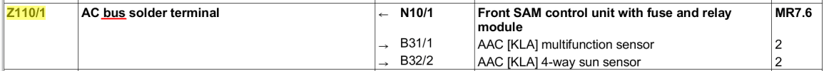

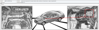

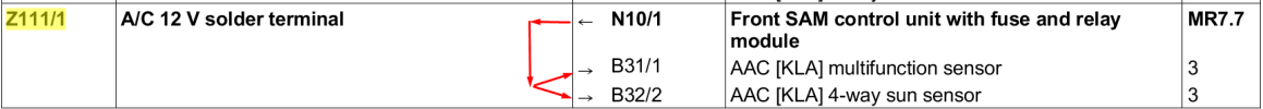

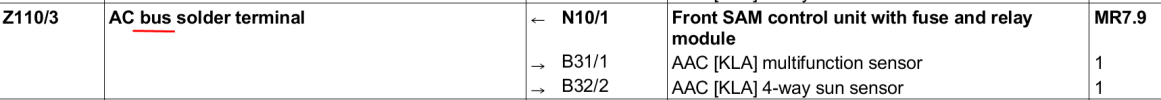

Смотри 1-й и 6-й пост. Устраняй замыкание на плюс красного и коричневого проводов. Если правильно сделал измерения и мультиметр не врет.
Versace
132
Сам глубже не полезу, думаю надо снимать передний SAM. Сейчас холодно, пластик еще поломаю. Буду в сервисе - попрошу посмотреть. Там как раз с одним болтом надо вопрос решить, который крепит крышку.
