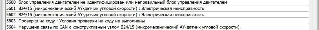

Машина Мерс МЛ W164 дорестайл 3.5л бензин, удар в левую переднию часть автомобиля.
немогу некак разобраться с ЕСП противобуксовочная система ошибки следующие:
Тестер фирмы delphi
В блоке ESP
5601
5602
5603
5040
Сканер выдаёт на финском не особо понимаю но ошибка постоянная не стереть...
заранее спасибо
Ну а 5040 ошибка связи по CAN
заказал датчик... официалы подсказали что он под сидением пассажира...ок снял акум а там тока блок на фары единственный похожий на
