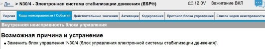

Вот расклад какой?! ,а вчера писал что не хватает электричества, АКБ поменял
    208,7 КБ · Просмотры: 13

А что именно это блок вытворяет, что так много ошибок?
sergo3507
Москва
По итогу за что хвататься: искать новый блок или его можно реанимировать( перепрошить например)
Привет) Блоки ESP бывает , что действительно электронно выходят из строя. Так что можете подкинуть б/у, его можно ввести в эксплуатацию СтарДиагностикой точно

Проверить питание по результатам заменить блок. При отсутствии одного и наличии остальных будет ошибка по блоку . Были случаи выхода из строя не однократно , вода попадала в блок капилярным способом . Перепрошивка не поможет . Повреждения в аппаратной части.

Так это нужно сам блок ABS менять или датчик ( угловой скорости, поперечного и продольного ускорения)

Понял направление, Спасибо всем за подсказку

блок отремонтировать и ездить дальше
