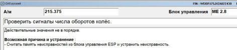

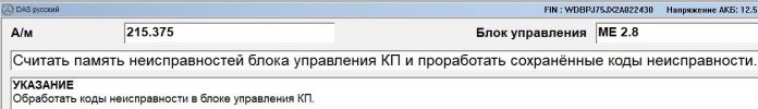

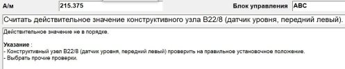

Всем привет. Сделал видео дефектов и просканировал машину. фото результатов сканирования в приложении к письму. Прошу помочь с комментариями. Спасибо

1. По системе ABC TIPS был , про не адекватное поведение . По нему замена всех датчиков ускорения , но в твоём случае скорее проводка отгнила на датчик уровня . Хотя может и датчик умер ( подходят от Airmatic ) Проверить .
2. Отсутствует сигнал скорости от ESP ( блок не передаёт данные ) либо с датчиками проблема либо с CAN шиной.
КП может быть в аварии по этой причине. Разбирайся с ESP и перенапряжением на клемме 87 , измерить реальное и сравнить с тем что видит блок. Блоку ABC тоже нужен сигнал скорости автомобиля.

Всем привет. Я благодарю Вас всех, кто отозвался на мой запрос. Огромное Вам спасибо. Постараюсь в короткие сроки перепроверить все подсказки, которые Вы мне прислали. Сегодня менял блоки АВС и N47, купил повторно на eBay, но ничего не изменилось, все те же ошибки. По датчику уровня В22/8 Вы правы, вероятно плохой контакт или обломан провод. В воскресенье проверю, отпишусь. Я не знаю где в этой машине столько проводов, как Вы указали с пометкой CAN. Я предполагаю что это проводка под водительским сиденьем. Я понимаю, что трансмиссия. и подвеска не взаимосвязаны. И это совпадение. Просто машина "очень сопливая" по электронике. Ее списала страховая по иншуренсу в 2012 году. Но она была в ДТП с небольшим повреждением переднего бампера, фары, решетки радиатора и капота. Она простояла 11 лет у неудачного перекупа, который хотел ее восстановить и перепродать. Но в 2012 году в Массачусеттс ввели закон, по которому иншуренсные машины невозможно было повторно поставить на учет без строгой процедуры восстановления автомобиля. Надо устранить все неисправности, которые описаны в страховом сертификате и предоставить чеки на каждую деталь и чеки на то, что эти детали установлены на официальном сервисе а не дома в гараже. И пройти отдельную иншуренсную инспекцию после восстановления авто. Это очень большая трудность, так как требования как к новому автомобилю. Но выполнение этих требований делает нерентабельной идею перепродажи иншуренсной машины. И эта машина застряла... Но я выкупил у одного хозяина сразу два таких CL500. Второй был утопленник из Вирджинии. И сперва я ездил на CL500, который сейчас у меня стоит с подвеской и нерабочей трансмиссией. А с утопленником было огромное количество трудностей. Но сейчас утопленник летает "пулей" а этот стал колом и я ничего не могу с ним сделать. Только решаю одну проблему, вылазит другая. И так с октября 2023 года. Я сегодня поддомкратил заднее левое колесо, завел машину и включил "rear" колесо начало потихоньку вращаться. Но легко останавливалось ногой. Включил "drive" - такая же ситуация. Колесо начинает вращаться но останавливается ногой. Возможно при поднятии машины в максимально верхнее положение мог натянуться жгут проводов к АКПП и отошли контакты. Так как когда я не мог завести машину после ремонта жгута проводов левой двери, я поддомкрачивал машину и снимал поддон АКПП, чтобы проверить правильно ли зафиксирован шток переключения передач. Так как там стоит геркон, который фиксирует положение штока, и если шток не в положении "Р", то машина не заводится. Возможно я не плотно зафиксировал концевик жгута проводов в гнездо АКПП. И поэтому нет полноценного контакта. А возможно надо вернуться к первичной проблеме - жгуту кабелей в левой двери, из-за которых окна открылись и перестали закрываться. Но и кроме окон ни одна кнопка на дверях не работала. Возможно я что-то перепутал. Я уже не знаю на что грешить. Но после восстановления соединения кабелей, двери начали нормально работать и все функции восстановились. Заканчиваю свою сопливую историю. После выполнения домашнего задания, которое Вы мне набросали, отпишусь. Еще раз огромное спасибо за помощь.
