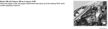

Отметки MIN - MAX указаны здесь:
[attachment=0:3shwv2v7]10.041.jpg[/attachment:3shwv2v7]
